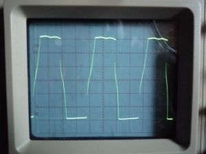

Drehzahlmessung
Ermittlung der Drehzahl über Klemme W der Lichtmaschine
Beim Iltis ist es möglich, die Motordrehzahl über die vorhandene Klemme W der Lichtmaschine abzugreifen (siehe Rubrik Anschluesse). An besagter Klemme W wird ein sogenanntes Tachosignal erzeugt, d.h. ein drehzahlanaloges Signal, welches dazu dient, einen nachgerüsteten Drehzahlmesser mit einem Signal zu versorgen. Dieses Tachosignal hat eine annähernde Rechtecksignalform (Einweggleichgerichtete Wechselspannung). Die Spannungsversorgung des Drehzahlmessers muss separat erfolgen, d.h. die Spannung und Frequenz an Klemme W ist ausschließlich zu Messzwecken geeignet.
Gemessen und errechnet wird bei dieser Methode zunächst die Drehzahl der Lichtmaschine.
Unter Berücksichtigung des Übersetzungsverhältnisses zwischen Riemenscheibe der Kurbelwelle und der, der Lichtmaschine, kann somit auf die Motordrehzahl geschlossen werden.

Tachosignal Leerlauf, qualitativ (5V/cm//1mS).
