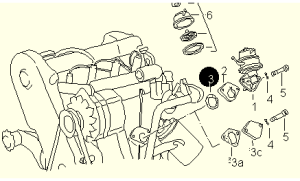

Umrüsten auf mechanische Kraftstoffpumpe
Umrüstung von elektrischer Kraftstoffpumpe zu einer mechanischen Kraftstoffpumpe:
Man braucht dazu ca. 2 m Kraftstoffleitung (ca. 5,5 mm Innendurchmesser), einige passende Schlauchschellen und eventuell 2-3 Verbindungsstücke für die Schlauchtrennstellen. Man nehme die Pumpe z.B. vom Golf II, 1,6 L, Bauj. ab 79. Es muss keine Pierburg sein (kostet ca. 58,-€ im Angebot), von dem Hersteller "QF" gibt es ein Modell QFP 16 für 37,-€. Der Vorteil dieses Fabrikates ist, dass der Deckel abschraubbar ist, d.h. man kann die Pumpe ggf. reinigen oder auch bei Defekt die Membrane wechseln. Die Pierburgpumpe kann man nur wegwerfen. Die Pumpe wird neben dem Zündverteiler verbaut. Dort ist eine rautenförmige Blechabdeckung (durch zwei Imbusschrauben gehalten). Diese wird entfernt und dort setzt man die mechanische Pumpe ein.
Hierdurch entfallen die, für den Iltis typischen, Klack-Geräusche der original Kraftstoffpumpe. Ebenso ist die Kraftstoffförderung nur mit drehendem Motor möglich.
