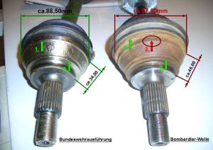

Gelenkwellenausführungen: Bundeswehr - Bombardier
Hier sind die zwei typischen Ausführungen der Gelenkwelle für den Iltis gegenübergestellt, links die Bundeswehrausführung, rechts die Ausführung für das Bombardier-Iltis Modell.
Die Abmaße, wie es aus dem bemaßten Foto hervorgeht, weichen etwas voneinander ab. Grund hierfür ist die verstärkte Ausführung der Bombardier Ausführung, die mit 19mm starken Wälzkörpern im Gelenk bestückt ist, im Gegensatz zu den um 2mm kleineren - also 17mm im Durchmesser - Wälzkörpern der Bundeswehrausführung.
Diese Tatsache bedingt, daß der äußere Gelenkkörper der Bundeswehrausführung kleiner im Durchmesser, sowie kürzer in der Baulänge ausgeführt ist.
Die Positionen 1. und 2. bezeichnen die Kanten des Grundkörpers, die von den Abständen von Bombardier zu Bundeswehr Gelenkkörper abweichen. Position 3. ist demzufolge nur an der Ausführung für Bombardier zu finden.
Beide Wellen jedoch sind für alle Iltis Fahrzeuge kompatibel!
