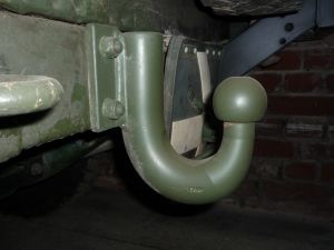

Kugelkopf (die gängige Kupplung bei PKWs) [[2]] *grmpf*

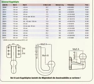

Kugelkopftabelle (Preise: Händler-Nettopreise von 2008)
Westfalia Kugelkopf mit um 5cm nach unten versetzter Kugel

Mit dem Lochbild gibt es verschieden anhängerkupplunge, mit verschienden Längern bzw höhen. Man kann also die höhe der Anhängerkupplung über dem Boden verändern in dem man eine Kupplung in anderer Bauhöhe nimmt (es gibt aber Vorschriften wie hoch dieser Abstand sein muss/darf). Je nach Höhe kommt man also mit dem Resverad in Konflikt oder setzt im Gelände früher oder später auf oder bleibt wo hängen mit der Anhängerkupplung.
1. Die Kugelhöhe bei zulässigem Gesamtgewicht des Fahrzeuges und maximal zulässiger Achslast hinten muss zwischen 350mm und 420mm vom Boden bis Kugelmitte liegen. 2. Viel wichtiger ist, dass für die Befestigung entsprechende Schrauben benutzt werden. Nicht nur der Durchmesser, sondern auch die Güte welche 10.9 sein sollte.
Zur Eintragung ist das Typenschild/Prüfnummer wichtig.Anbau sollte bei einer neuen Kuppplung aber in der Beschreibung beschrieben stehen, inkl Stützlasten & D-Wert & Prüfnummer.Falls Die Anhängekupplung und das Kraftfahrzeug eine EG-Genehmigungskennzeichnung in Form einer “e“-Nummer auf dem Typenschild haben, entfällt die Eintragung !.
Nun aber zu den Bestellnummern, da gibt es laut Forum bisher: 1. ORIS a50dx b125/1, 2. Westfalia Typ 321168, Ausf. B, AGB F3367 3. Westfalia Typ 329071, max. D-Wert 17,5kN, max. Stützlast 150kg, 4. Peka, Best.Nr. 25.2229, Prüfzeichen M4226,(die werden nicht mehr gebaut)
