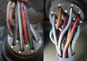

Belegung der Anhängersteckdose
Militärische Version (NATO-Steckdose)
Die sogenannte NATO-Steckdose ist zwar genormt - Das betrifft aber nur die technische Stecker-Ausführung. Die Belegung des Steckers und der Steckdose ist dagegen von Land zu Land unterschiedlich.
In der Grafik rechts sind einmal die beiden typischen Belegungs-Varianten von Bundeswehr (VW) und belgischer Armee (Bombardier) gegenübergestellt.
Es empfiehlt sich auf Grund der Vielzahl der möglichen Belegungen vor Anschluß eines Anhängers die Beschaltung aber stets noch einmal individuell am iFahrzeug zu prüfen: Beispielsweise können Anhänger der britischen (Sankey) oder der schwedischen Armee ohne Umbelegung (entweder an der Dose oder am Stecker) weder an einem deutschen (VW) noch an einen belgischen (Bombardier) angeschlossen / gefahren werden.
Stammen Fahrzeug und Anhänger dagegen aus ein und dem selben Land sind in der Regel keine Anpassungsmaßnahmen erforderlich.
