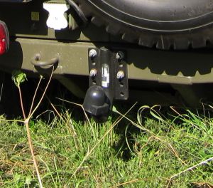

Ausführungen
Es gibt verschiedene Arten von Kupplungen. Sie haben die Wahl zwischen fest angebrachten Modellen, beweglichen Kupplungen, die unter das Fahrzeug eingeklappt werden können, oder abnehmbaren Kupplungen. Beim Kauf einer Anhängerkupplung müssen Sie unbedingt darauf achten, dass diese zu Ihrem Fahrzeug passt, also auch exakt für das Fahrzeug-Modell zugelassen ist. Außerdem darf die Anhängerkupplung nicht das hintere Kennzeichen verdecken, falls Sie mal ohne Anhänger unterwegs sind.
Kugelkopftabelle (Preise: Händler-Nettopreise von 2008)
Westfalia Kugelkopf mit um 5cm nach unten versetzter Kugel
Es gibt, Nato-Kupplung (die Öse) BILD FEHLT. (Bitte keine externen Links)
Kugelkopf (die gängige Kupplung bei PKWs):
sowie Rockinger Maulkupplung(eher selten) BILD FEHLT. (Bitte keine externen Links)
und das ganze dann noch in Verbindung mit einem Wechselsystem zum austauschen. Wechselsysteme sind edel aber teuer.
Hier das Grundsystem ohne montierte Kupplung:

- LochBild
- 83x56 mm
- Mit dem Lochbild gibt es verschieden anhängerkupplunge, mit verschienden Längern bzw höhen. Man kann also die höhe der Anhängerkupplung über dem Boden verändern in dem man eine Kupplung in anderer Bauhöhe nimmt (es gibt aber Vorschriften wie hoch dieser Abstand sein muss/darf). Je nach Höhe kommt man also mit dem Resverad in Konflikt oder setzt im Gelände früher oder später auf oder bleibt wo hängen mit der Anhängerkupplung.
- Die Kugelhöhe bei zulässigem Gesamtgewicht des Fahrzeuges und maximal zulässiger Achslast hinten muss zwischen 350mm und 420mm vom Boden bis Kugelmitte liegen.
- Viel wichtiger ist, dass für die Befestigung entsprechende Schrauben benutzt werden. Nicht nur der Durchmesser, sondern auch die Güte welche 10.9 sein sollte.
Zur Eintragung ist das Typenschild/Prüfnummer wichtig.Anbau sollte bei einer neuen Kuppplung aber in der Beschreibung beschrieben stehen, inkl Stützlasten & D-Wert & Prüfnummer.Falls Die Anhängekupplung und das Kraftfahrzeug eine EG-Genehmigungskennzeichnung in Form einer “e“-Nummer auf dem Typenschild haben, entfällt die Eintragung !.
