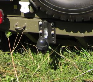

Zivile Version: Kugelkopf
Kugelkopf
Rockinger Maulkupplung (eher selten)
