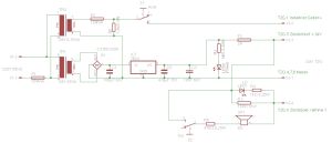

Der Schaltplan sieht so aus:
Schaltplaän Prüfgerät TZG
Kurz zur Funktion: - Der große 24V/25VA Trafo dient der Stromversorgung, der 7824 Spannungsregler (unbedingt mit Kühlkörper versehen!) sorgt in Verbindung mit den Glättung-Kondensatoren für eine saubere 24V Spannungsversorgung. LED 2 ist lediglich die Betriebsanzeige. - Der kleine 24V/0,35VA Trafo erzeugt die Steuerspannung. Da der Trafo unbelastet Spannungsspitzen von über 50V und einen sehr unsauberen Sinus produzierte, muss er mit dem 1,5kΩ/1W Lastwiderstand belastet werden. Dadurch wird ein deutlich sauberer Verlauf der Sinus-Form und eine Maximal-Spannung von ca. 36V (24V mal Wurzel 2) erzeugt.
Der Lastwiderstand von 100Ω/10W liegt zwischen +24V und dem Ausgang des TSZ, dazu parallel ist die LED 1 (LD Anzeige) mit dem Vorwiderstand R geschaltet und zeigt an, wann das TSZ durchgeschaltet, der Lautsprecher SP 1 ist mit Vorwiderstand und Schalter ebenfalls parallel geschaltet und dient zum "Abhören" des TZG.
Stückliste: Part Value B1 C3700-2200 C1 100µF 60V C2 470µF 35V C3 10nF 60V F1 500mA F2 100mA F3 2A IC1 7824 LED1 LD LED2 Power R1 1kΩ 0,25W R2 1,5kΩ 1W R3 100Ω 10W R4 1kΩ 0,25W R5 470Ω 0,25W S1 Anst. S2 Ton SP1 8Ω TR1 24V 25VA TR2 24V 0.35VA X1 220V 50HZ X2 zum TZG
Kritik: Im Iltis wird der Schalttransistor (BUX 37) des TZG durch Zündspule und Vorwiderständen mit 8-10A belastet, bei meinem Testgerät fließen hier nur ca. 250mA... mehr hätte einen kleineren Lastwiderstand (ca. 4Ω) mit höherer Verlustleistung (100W) und eine stärkere Stromversorgung erfordert, dass wäre aber mit einem Print-Trafo und längst geregeltem Spannungsregler (7824) in einem kompakten Gehäuse nicht machbar gewesen, außerdem war mir das zu teuer. Ich meine aber, dass auch mit einem Prüfstrom von 250mA die Funktion des TZG hinreichend getestet werden kann, es wird lediglich der Schalttransistor (BUX 37) des TZG weniger belastet.
