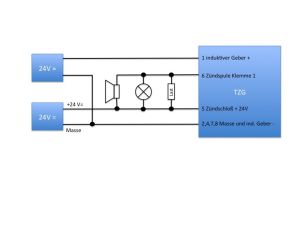

Im Grunde besteht das Prüfgerät nur aus wenigen Komponenten und simuliert quasi einen Iltis in Bezug auf die Zündung: - eine 24V Gleichspannungsversorgung als Ersatz für Batterie/Lima - eine zuschaltbare 24V / 50Hz Sinus-Spannung (Steuerspannung) als Ersatz für den Impulsgeber im Verteiler - ein Lastwiderstand mit parallel geschalteter Anzeigelampe und zuschaltbarem Lautsprecher als Ersatz für die Zündspule nebst Vorwiderständen.
Ein Blockschaltbild sieht im Prinzip so aus wie nebenstehend abgebildet.
Blockschaltbild Prüfgerät TZG
Das Prüfgerät kann man also in unterschiedlicher Form realisieren, z.B. improvisiert mit einem Labornetzteil oder 2 Autobatterien als Stromversorgung, einem kleinen 24V Trafo für die Steuerspannung und einer 24V Glühbirne als Lastwiderstand.
Da ich ein mobiles, schnell einsetzbares Prüfgerät haben wollte, habe ich mit den Dingen, die ich in der Elektronik-Bastelkiste hatte und ein paar zusätzlichen Teilen, wie den Print-Trafos, die ich bei Conrad geholt habe, ein kompaktes Prüfgerät gebaut.
Das ganze sieht bei mir jetzt so aus:
Kurz zur Funktion: - Der große 24V/25VA Trafo dient der Stromversorgung, der 7824 Spannungsregler (unbedingt mit Kühlkörper versehen!) sorgt in Verbindung mit den Glättung-Kondensatoren für eine saubere 24V Spannungsversorgung. LED 2 ist lediglich die Betriebsanzeige. - Der kleine 24V/0,35VA Trafo erzeugt die Steuerspannung. Da der Trafo unbelastet Spannungsspitzen von über 50V und einen sehr unsauberen Sinus produzierte, muss er mit dem 1,5kΩ/1W Lastwiderstand belastet werden. Dadurch wird ein deutlich sauberer Verlauf der Sinus-Form und eine Maximal-Spannung von ca. 36V (24V mal Wurzel 2) erzeugt.
Der Lastwiderstand von 100Ω/10W liegt zwischen +24V und dem Ausgang des TSZ, dazu parallel ist die LED 1 (LD Anzeige) mit dem Vorwiderstand R geschaltet und zeigt an, wann das TSZ durchgeschaltet, der Lautsprecher SP 1 ist mit Vorwiderstand und Schalter ebenfalls parallel geschaltet und dient zum "Abhören" des TZG.

Kritik: Im Iltis wird der Schalttransistor (BUX 37) des TZG durch Zündspule und Vorwiderständen mit ca. 5A belastet, bei meinem Testgerät fließen hier nur ca. 250mA... mehr hätte einen kleineren Lastwiderstand (ca. 6Ω) mit höherer Verlustleistung (über 100W) und eine stärkere Stromversorgung erfordert, dass wäre aber mit einem Print-Trafo und einem längst geregeltem Spannungsregler (7824) in einem kompakten Gehäuse nicht machbar gewesen, außerdem war mir das zu teuer. Ich meine aber, dass auch mit einem Prüfstrom von 250mA die Funktion des TZG hinreichend getestet werden kann.
Anschluß des Prüfgeräts an das TZG

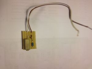

Ist das TZG dann soweit wieder funktionsfähig, sollte unbeding die Abschaltung und das Puls-Pausen-Verhältnis geprüft und eingestellt werden. Das ist in der TDV ausführlich beschrieben.
Leider wird kaum jemand heute noch eine Widerstandskaskade besitzen, ich habe hierzu einfach ein 10kOhm Spindelpoti und einen 4,7kOhm Widerstand in Reihe auf eine kleine Platine gelötet und mit längeren Anschlußdrähten versehen, damit kann ich den Widerstand zwischen 5 und 15kOhm feinfühlig regeln. Diese löte ich anstelle von R6 ein und stimme die Schaltung gemäß Arbeitsschritt 17 ab.
Poti zum Einstellen des Puls-Pause Verhältnis
Das TZG hat gemäß eine Puls-Pausen-Verhältnis bei 50Hz von 6:4, was einem Schließwinkel von 60% oder 54° entspricht, was mir schon recht viel vorkommt.
Ich hatte ein altes TZG, das ich repariert habe, bei dem der Schließwinkel bei fast 70% lag, dies habe ich gemäß Arbeitsschritt 17 wieder auf 60% eingestellt, dazu musste R6 von 10kOhm auf 9,2kOhm reduziert werden. Ich habe aber auch schon mal ein neues, ungebrauchtes TZG (NOS) nachgemessen, das hat einen Puls-Pausen-Verhältnis von 5,7:4,3, was 57% oder 51° entspricht.

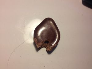

Der Leistungstransistor ist mit einer Vergussmasse im Gehäuseboden des TZG „einzemmentiert“. Obgleich der Transistor bei meinem alten TZG nicht defekt war, habe ich aus Neugierde den trotzdem mal ausgebaut. Es war ein übles Gewürge, aber mit etwas „bohren und Hebeln“ habe ich es am Ende geschafft. Evtl. hilt auch hier wieder warm machen.
Vergussmasse nach Ausbau
Leider waren zunächst einmal die Muttern auf den Befestigungsschrauben festgegammelt. Eine Schraube ist gleich abgerissen, bei der anderen hat sich der Schraubenkopf in der Vergussmasse mitgedreht... Also habe ich mit dem Schraubendreher die Vergussmasse weggepolkt, bis ich an die Schraube rankam. Dann ist die Schraube bei abdrehen der Mutter leider auch abgerissen.... Beim Wiedereinbau habe ich Edelstahlschrauben M3x10 bzw. M3x15, Edelstahlscheiben und Edelstahlmuttern M3, genommen, da die Schrauben außer zum Leistungstransistor keine Kontakt haben, sehe ich keine Gefahr für Kontaktkorrosion.

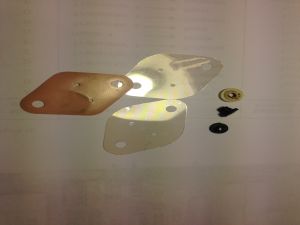

Beim Einbau muss an die Isolierscheibe (Glimmer-Scheibe oder anderes, modernes Isolierpad) und an die Isolierhülsen für die Schrauben gedacht werden. Das Gehäuse des BUX37 ist gleichzeitig der Kollektor und darf keinesfalls mit dem Gehäuse des TZG Verbindung haben. Vor dem Vergießen unbedingt nachmessen !
Isolation des BUX37
Ist der Transistor eingebaut, wird er wasserfest vergossen, ich habe dafür Karosseriedichtmasse auf Silikonbasis verwendet.
