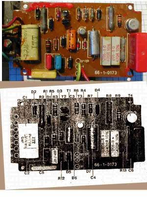

Reparatur des TZG
Übersicht TZG
Im Internet (und füher auch hier im Wiki) kursieren vereinzelt Beschreibungen über eine Reparatur des TZG. Dort wird leider oft nach dem Trial-and-Error Prinzip vorgegangen, d.h. einfach Bauelement so lange getauscht, bei es irgendwie wieder „funktioniert“. Das ist aus mehreren Gründen fragwürdig:
- Wird das TZG nicht eingemessen, so ist der Schließwinkel evtl. nicht korrekt, s.o.
- Gründe für einen Defekt bleiben unentdeckt, evtl. fällt das TZG kurze Zeit später erneut aus, weil die Ursache nicht behoben wurde.
- Einige Bauelemente sind mittlerweile nicht so leicht zu beschaffen und recht teuer, z.B. der Leistungstransistor BUX37. Warum sollte man die ohne Not tauschen?

Das TZG kann bis auf den Leistungstransistor recht einfach zerlegt werden, evtl. sind die Schrauben aber durch Dichtmasse etc. verklebt und sollte vorsichtig, z.B. durch Warmmachen, gangbar gemacht werden.
Ist das TZG zerlegt, so sollte man zunächst alles kritisch optisch prüfen.
Oberseite:
- Alle Kabel noch sauber angelötet?
- Bauelemente mit der Lupe betrachten, sind auffällige Verfärbungen oder gar „dicke Backen“ zu sehen, siehe Foto?
Unterseite:
- Lötstellen auf schlechte Verbindung, Ablösungen und Oxidation etc. prüfen
- Leiterbahnen auch Verfärbungen oder Ablösungen untersuchen, Im Zweifelsfall mit dem Multimeter auf Durchgang nachmessen.
Hier ein Beispielfoto, auf dem der Kondensator C6 bereits deutlich „dicke Backen“ macht, der ist definitiv defekt.
ganz rechts Kondensator C6 mit "dicken Backen"

Messpunkte auf der Platine
Wird an einem Meßpunkt eine offensichtliche Abweichung festgestellt, so muss mit einem Defekt der benachbarten Bauelemente gerechnet werden. Im konkreten Fall hatte ich ein TZG bei dem T3 (der BCY 59 VII) defekt (durchlegiert) war. Dadurch wurde Meßpunkt 1..6 über R8 ständig auf ein Potential von über 20V gezogen. Dieser Defekt lies sich durch etwas Nachdenken leicht lokalisieren - woher kann an diesem Messpunkt eine Spannung über 20V kommen ? Nur über T3!
Ist das nicht so klar und der Defekt nicht eindeutig zuzuordnen, sollte zunächst die angrenzenden passiven Bauelemente (Widerstände, Kondensatoren) geprüft werden. Eine Prüfung besteht hierbei im Messen des Ohmschen Widerstands: Bei den Kondensatoren sollte dieser, zumindest nach einer gewissen Zeit, sehr hochohmig bzw. "unendlich" sein, die Widerstände sollten den enstprechenden Wert nach Schaltplan haben. Manchen Multimeter bieten auch eine Kapazitätsmessung der Kondensatoren, dies sollte aber nicht überbewertet werden, so kann z.B. ein Konensator damit nicht auf Spannungsfestigkeit geprüft werden. Zur Messung müssen manche Bauelemente vorher zumindest mit einem "Bein" ausgelötet werden, dazu sollte man eine vernüftige Entlöt-Pumpe sein Eigen nennen.
Wird hierbei kein Fehler festgestellt geht es an die aktiven Bauelemente (Transistoren, Dioden), die an den Messpunkt angrenzenden werden einer nach dem anderen ausgelötet und gegen neue getauscht, danach jeweils ein kurzer Funktionstest.. Transistoren und Dioden können mit besseren Multimetern im ausgebauten Zustand evtl. auch geprüft werden, dazu sollte man sich die Datenblätter aus dem Internet herunterladen.
Im Zweifel werden notfalls der Reihe nach alle an einen Messpunkt angrenzenden Bauelemente getauscht.
