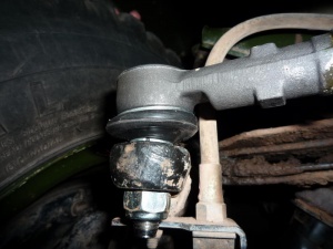

Alle Spurstangenköpfe am Iltis sind baugleich, bis auf den Spurstangenkopf vorne links!
Dieser Seite fehlen Bilder. Bitte hilf uns, und füge Bilder hinzu!
Du hast das Recht, die Seite zu ändern indem du hier klickst. Danke!
Vorne links am VW Iltis sitzt der einzige Spurstangenkopf, der mit Innengewinde ausgeführt ist.

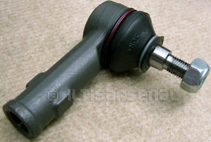

Nachbau FEBI/Bilstein
Repro
Vergleichstabelle: Spurstangenkopf vorn links
Bezeichnung Original VW Nachbau FEBI/Bilstein
Gehäuselänge 91,5mm 93,5
Spurstangengewinde M14 x 1,5 M14 x 1,5
Gewindeart Rechtsgewinde Rechtsgewinde
Gew. am Kegel M10 x 1,0 (Feingewinde) M12 x 1,5 (Feingewinde)
Mutter SW 17 SW 19
Besonderheiten Kronenmutter mit Splint Selbstsichernde Mutter
Kegelsteigung 1/10 1/10
Oberfläche geschliffen feingedreht
Gehäuseoberfläche schwarz lackiert grau, sandgußrauh
Besonderheiten Anguß am Gehäuse für SW22(Maulschl.) Anguß am Gehäuse für SW22 (Maulschl.)
Tiefe über Kopf/Kegel/Gewinde 68,6mm 74mm
Sacklochtiefe M14 Gewinde 47mm 46mm
Besonderheit am Kegel Gummibalg mit Stahlring verstärkt Gummibalg mit Stahlring verstärkt
