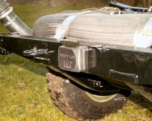

Wechselsystem
und das ganze dann noch in Verbindung mit einem Wechselsystem zum austauschen. Wechselsysteme sind edel aber teuer. Hier das Grundsystem ohne montierte Kupplung:
Wechselsystem - TYP: Variobloc
