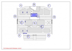

| Uebersicht |
| Zur besseren Orientierung sind die beschriebenen Stellen in Bereiche eingeteilt. Die Einteilung entspricht den in der Zeichnung genannten Stellen. |
