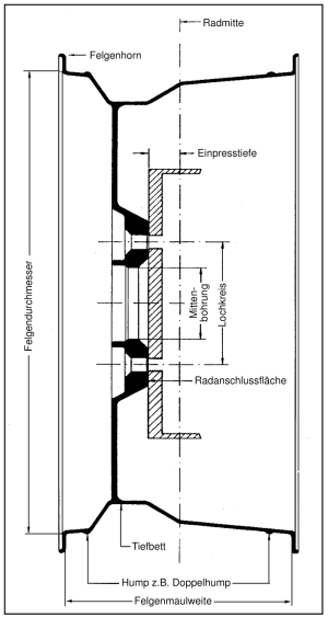

Felge
Skizze Felge. Bezeichnungen
Bei der Felge sieht es ähnlich schlicht aus, es ist eine einfache Doppelhump [H2] Stahlfelge.
  • Felgengröße: 5 1/2 x 16
  • Einpresstiefe: 65 mm
  • Mittenloch: 67 mm
  • Lochkreis: 5 x 112 mm
